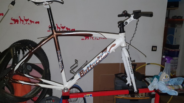

Ciao a tutti È la prima volta che scrivo ma è da un po' di tempo che mi sono appassionato al cicloturismo e anche se vado in bici da molti anni non ho mai fatto un viaggio vero e proprio.... così, complice anche il vostro blog ????????In questo periodo mi è venuto un grandissimo desiderio di partire. Ho riesumato una bicicletta da cicloturismo che avevo acquistato qualche anno fa , una bottecchia" verde natura eleganza". Il telaio è in ottime condizioni Anche perché non l'ho usata molto ma quel poco che l'ho usata è stato per qualche anno in Camargue vicino al mare così a causa della salsedine ho qualche problema ai vari componenti ; i cuscinetti del movimento centrale sono andati ,praticamente inchiodati, i raggi delle ruote arrugginiti come tutte le viti varie, compresi cavi freni e cambio , così oggi mi sono messo lì e l'ho smontata completamente non vi dico la fatica a togliere una calotta del movimento centrale non c'era verso di svitarla alla fine sono andato da un meccanico qua vicino che è poi riuscito con la pistola pneumatica???? adesso l'ho ripulita tutta e cercherò poco per volta di acquistare i vari componenti ......ed è qui che sorgono i primi dubbi ????Conviene per una bicicletta da viaggio acquistare un gruppo monocorona 1 x 11? O meglio un 2 x 10? Sono indeciso tra i freni V Brake o freni a disco meccanici ho trovato buona offerta e i prezzi non si scostano molto uno dall'altro. E un'ultima cosa ....Ma solo per adesso???????? stavo guardando le ruote e non riesco a trovare informazioni riguardo al funzionamento / utilità di un mozzo Dinamo.
Per adesso spero di riuscire a fare qualche uscita di 3-4 giorni ma il mio obiettivo è regalarmi un vero viaggio magari per il mio compleanno dei 50???? Pensavo alle Ande, Resta il fatto che prima probabilmente farò strade secondarie ciclabili e magari strade Bianche, vivendo in Piemonte nel primo Monferrato i miei percorsi saranno anche su colline e montagne , farò pernottamenti in tenda ma non in campeggio, devo anche procurarmi poi portapacchi e borse Ma questo poco per volta so che ci andrà un po' di tempo Più che tutto per il lato economico Spero entro la fine dell'anno di poter fare un'uscita,all'occorrenza Ho anche una mountain bike ma per adesso credo che allestire questo Bottecchia sia la soluzione migliore anche per fare un po' di esperienza.
Appena riuscirò a completare la bicicletta cercherò di prendermi una settimana dal lavoro e dalla famiglia.????????????

Grazie mille per avermi risposto Non ti preoccupare Io nel frattempo ero impegnato a fare ricerche per trovare buone offerte sui componenti e alla fine devo dire che tutto ciò che mi hai scritto corrisponde alle mie scelte????????
Ho optato appunto per questi componenti:
Guarnitura Shimano Deore FC-M6000 2x10 nero 175mm, 34-24
Deragliatore posteriore Shimano Deore RD-M6000 Shadow + SGS 10 velocità
Cambio Shimano Deore SL-M6000 2 / 3x10 velocità con morsetto
Cassetta Shimano Deore CS-HG500 10 velocità 11-42T
Deragliatore Shimano Deore FD-M6000 2x10 Side-Swing, clamp on low
Catena Shimano Deore CN-HG54 10 velocità
Movimento centrale Shimano SLX SM-BB52
( ho fatto copia-incolla per fare prima????)
Freni Avid meccanici bb7 ( in attesa dalla Cina)
Su in sito tedesco ho trovato un'ottima offerta sulle ruote, la cosa bella è che puoi scegliere tutte le varie parti e le ruote ti verranno assemblate direttamente da loro, così nell'offerta c'era compresa anche la Dinamo al Mozzo che ho pensato di utilizzare per le luci e per mantenere in carica il GPS durante il giorno.
Vedremo l'efficacia.
Copertoncini shwalbe maraton plus tour 47-622
Pedali crank brothers doubleshot ( ho già le scarpe con quegli attacchi, mi trovo molto bene)
Portapacchi ho deciso per i tubus in acciaio, così non li cambio più( spero)
. Infine il manubrio , ho voluto provare quello a farfalla, vedremo.
Resta da scegliere la sella,, il reggisella devo cambiarlo perché quello che ho è storto, non riuscivo neanche a toglierlo.
Spero di avere fatto buone scelte, così se un domani vorrò prendere un buon telaio avrò già i componenti giusti.
Per buona parte di questi acquisti ho investito soldi che ho recuperato venendo parti di biciclette ed oggetti vari che avevo lì in disuso, così ho anche fatto spazio in garage????????
