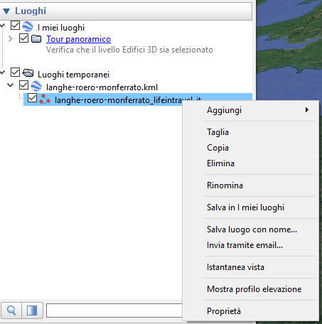

14/04/2019 20:06 #4
da Leo
Risposta da Leo al topic Cambiare colore tracciato google hearth
No, mi sono spiegato male io...
Prima dovrai aprire la tua traccia KML o KMZ (o GPX).
La sequenza dall'inizio è:
Spero così sia più chiaro... fammi sapere se ci sei riuscito!
- Apri Google Earth
- Da menu in alto a sinistra: File>>Apri scegli la traccia da modificare
- Nella finestra di sinistra sotto Luoghi Temporanei vedrai la tua traccia, ad esempio Pinco-pallino.kml
- Alla sinistra del nome c'è una freccettina orizzontale, cliccandoci sopra si apre la lista di elementi all'interno della traccia: se c'è solo il percorso avrai un unico elemento (come nell'esempio della foto qui sotto), altrimenti avrai ad esempio anche i punti d'interesse
- Cliccando con il tasto destro sull'elemento traccia potrai selezionare la voce "Proprietà"
- Ora avrai la finestra in cui è presente la scheda "Stile e colore" dove potrai modificare colore e altre proprietà della traccia
